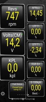

Hocam 3 versiyon kullandım. Hepsinde de durum değişmedi. Hatta torque pro'nun son sürüm apk'sını yabancı bir siteden indirdim. Mobilde çok daha güzel ve stabil çalıştı. Afr oranına kadar gördüm. Çar Scanner görüyorsa onun da görmesi lazım diye düşünüyorum. Sonuçta her iki programda da BT eşleşmesi yok.
