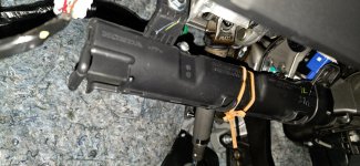

Selamlar,
Kışın gelen araba soğukken gelen cızırtı sesi diz hizasındaki siyah plastik parçadan geliyor.ben kalın paket lastiği ile bağladım sorun çözüldü.umarım herkese faydalı olur.

Selamlar,
Şoför tarafından gelen bendeki ses diz hizasında bulunan siyah plastik parçadan geliyordu.Kalın paket lastiği ile bağladım ses gitti.Umarım size de faydası olur.
