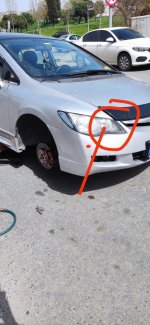

merhabalar aracımla ilgili birşey sormak ve bilgi almak istiyorum 2007 model fd6 aracım var. bir kaç araçta dikkatimi çekti ön park lambaları çok etkili ve gösterişli yanıyor bunu sebebi ne olabilir veya eksik birşey mi var resimle anlatmak istersek eğer gri araç benimki 8a896d43-e94e-4ba3-a56b-1b4efc653fee.jpg

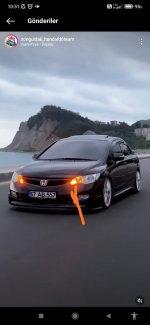

gördüğünüz gibi işaretli alanda sarı park ampülleri mevcut hemen altındaki köşede üçgen gibi yerde de sarı park lambası yanan araçlara denk geldim onu bende nasıl yapabiliriz örnek göstermek gerekirse 34d931a8-f62b-4c66-a11b-00065a434632.jpg tam köşedeki gibi yani bunu nasıl yapabiliriz.

daha güçlü ampülle değiştirip sarı da takılınca amerikan park modülü takılmış gibi oluyor muhtemelen :)

merhabalar aracımla ilgili birşey sormak ve bilgi almak istiyorum 2007 model fd6 aracım var. bir kaç araçta dikkatimi çekti ön park lambaları çok etkili ve gösterişli yanıyor bunu sebebi ne olabilir veya eksik birşey mi var resimle anlatmak istersek eğer gri araç benimki Ekli dosyayı görüntüle 268899
gördüğünüz gibi işaretli alanda sarı park ampülleri mevcut hemen altındaki köşede üçgen gibi yerde de sarı park lambası yanan araçlara denk geldim onu bende nasıl yapabiliriz örnek göstermek gerekirse Ekli dosyayı görüntüle 268902 tam köşedeki gibi yani bunu nasıl yapabiliriz.
O yanan yerler sinyaller. Direk yanması için Amerikan Park modulu baglatmaniz gerekiyor. Onun bı tık yanındaki ufak ampuller de parktir. Eğer onunda iyi turuncu olmasını istiyorsanız mercekli LED turuncular var onları tavsiye ederim...
ÖRNEK İLANDAKİ GİBİ.

evet bahsettiğiniz gibi amerikan park modülü sinyallerin park gibi yanmasını sağlıyormuş. ama paylaştığınız üründe iyiye benziyor kullandınız mı tavsiye eder misiniz ek olarak bundan da alayım daha canlı dursun

Amerikan Park modülünü sadece öndeki sinyaller sürekli yanması için bağlanır. Sinyal verdiğinizde normal sinyalini verir gene yada 4 lu yaktiginizda gene normal 4 lusunu verir, şuan bağlı olan zaten halojen ampul dur sinyallerde Güzel durur.
Ama Amerikan modülü baglamayip direk paylaştığım ilandaki gibi ürün alirsaniz sadece parklara bağlarsanız t10 dur kodu onlarda iyi ışık verir. Şık dur 2 Kez masraf yapmaz sadece park ampullerini değişmiş olursunuz elektrikciye gitmeye gerek bile yoktur, kendiniz değiştirebilirsiniz biraz el beceriniz varsa, ama bı tarafda tasirma kabı var onu yerinden komple çıkartmanız gerekir, öyle el girer oraya.
O mercekli ledleri ben kullanmadım ama sağlam ışık vereceği kesindir.
