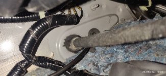

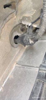

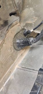

Hocam sorunumun direk burasıydi ancak malum kar buz kış şartları bugün söküp uğraşabildim hatta şuan aracın içinde silikonun kurumasını bekliyorum göreceğiz bakalım olmazsa dayson vs birşeyler ile deneyeceğim,
Sizde vakit kaybetmeden önce şoför tarafı direk plastiklerin sökerek halıları kurutmaya çalışın hemde suyun tam olarak nereden geldiğini gözlemleme fırsatınız olur, silikon işe yarar sanayiye para vermemek için uğraşmanızda fayda var.
Tekerleğin sökülmesi şart değil davlumbaz klipsi muhakkak alın sökerken illaki kırılıyor internetten 20 tanesini 30tl ye aldım silikonda su geçirmez diye malum malerketten aldım bugün uğraşıyorum bakalım Ekli dosyayı görüntüle 268118Ekli dosyayı görüntüle 268119Ekli dosyayı görüntüle 268124Ekli dosyayı görüntüle 268120Ekli dosyayı görüntüle 268121Ekli dosyayı görüntüle 268122Ekli dosyayı görüntüle 268123IMG_20220326_123207.jpg
Tekerleğin sökülmesi şart değil davlumbaz klipsi muhakkak alın sökerken illaki kırılıyor internetten 20 tanesini 30tl ye aldım silikonda su geçirmez diye malum malerketten aldım bugün uğraşıyorum bakalım Ekli dosyayı görüntüle 268118Ekli dosyayı görüntüle 268119Ekli dosyayı görüntüle 268124Ekli dosyayı görüntüle 268120Ekli dosyayı görüntüle 268121Ekli dosyayı görüntüle 268122Ekli dosyayı görüntüle 268123Ekli dosyayı görüntüle 268125
Mi 9T cihazından CivicTR mobile app kullanılarak gönderildi.
