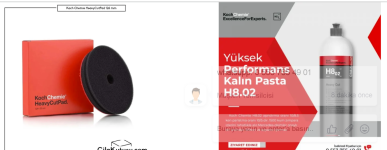

ben marka olarak koch chemi kullanıyorum önerim
önce koch chemi h8 sonrasında p6 uygulayın uzerine istediğin bir cilayı kullanabilirsiniz
h8 olanı keçe ile uygulayın p6 yı orta sert sungerle. eger hiç tecrubeniz yoksa önce bol bol youtube videoları izleyin sonra kucuk alanlarda fazla bastırmadan yapın

Koch Chemie H8.02 Kalın Çizik Giderici Pasta 250ML 368,00 TL
Koch Chemie One Cut & Fınısh - P6.01- Tek Adım Pasta Cila 1 Ltn1.311,00 TL​

ilginize tavisyelerinize tesekkurler
Ekli dosyayı görüntüle 271345
FC 5 kasa için ne kadar gider acaba.
kaputta komple film var.
250 ml olanlarından alırsanız h8 ile min 3.4 defa p6 ilede 5-6 defa aracınızı yaparsınız. h8 için keçe p6 için orta sert sunger kullanmalısınız
