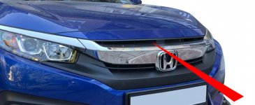

Arkadaşlar bu konuda benim bir düşüncem var, resimdede işaret etmiş olduğum üst hava ızgarası yeni kasada kapatılmış durumda, benim farkettiğim şey ise buradan giren havanın doğrudan kaputun altına geliyor olması, araç yüksek hıza çıktığında gelen hava sirkülasyonu sıkışarak kaputu kaldırmaya çalışıyor, bu ızgaranın önden bakıldığında sağ tarafından 15cm kadar kısmı motor havalandırma girişi o kısımda plastik contalar var ancak kalan kısımdan giren hava doğrudan motor ile kaput arasına sıkışıyor ve bir bombeleme yapıyor diye düşünüyorum, henüz deneyemedim ama motor havalandırma kısmı hariç kalan kısmı kapatıp yüksek hızlara çıkıp deneme yapacağım, diğer arkadaşların dediğin gibi kaput alt muhafaza döşemesini söküp kaputa alttan izolasyon yapıştıracağım ve takoz kontrolü yapacağım, eğer deneyen olursa onlarda bilgi verirse böylece bu olayda çözülebilir diye düşünüyorum.
