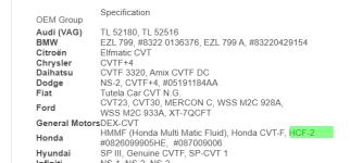

bugün(26 mart 2025) honda civic 2018 eco elagance aracımın 96bin km şanzıman yağını değitirdim.Motul Multi Cvtf Şanzıman Yağı 1 Litre (HCF 2) yağdan 4adet(4 litre) aldım. şanzımana 3.7litre konuyor. değişim işlemini Erzurum adem oto özel honda servisinde yaptırdım. Fren hidroliği( Motul Dot 3-4 Fren Hidrolik Yağı 500gr) değişimide yapıldı. 1500 tl ücret ödedim.

hondanın hcf 2 orjinal yağı fiyatı 4750 tl

Şanzımanınıza koyulan yağ her ne kadar HCF2 normunu karşılıyor gibi gözüksede bir süre sonra şanzıman iç sıcaklığına dayanamıyor diye biliyorum. Bu konuda sıkıntı yaşayacağınızı düşünüyorum ki, çok örnekleri de var, oldu. Fikir olması açısından ilerleyen kilometrelerde son durum ile ilgili bilgi verir misiniz?

cvt yağ seçiyor her parçayı muadil kullanın ama cvt yagını muadil kullanmayın. eneos yag yüzünden rs şanzumanı çöp oldu aşırı aşınmadan kaynaklı. aklı basında hiçbir usta cvt ye asla orjinal harici yağ koymuyor. bence yanlış bir tercih yapmıssınız ucuza kaçarak

Şanzıman yağının fiyatı ne olursa olsun orijinal kullanılmalı.
