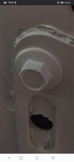

2020 gri renkli aracım da aynı bu resimdeki gibi. Vidakarla asla oynanmamış fakat kenarlardaki o malzeme görüntü olarak aynı. Konu sahibinin arabası da bizimkiler gibi fakat sol taraf üstteki vida oynamış sadece sök tak olması için bütün vidalar sökülmeliydi.
tek bir vidanın oynanmasının amacı nedir ve bu olumsuz mu sizce?

Konu sahibi kardeşim.bence senin aracının kaputu sökülmemiş ne fabrikada nede bayide resimlere bakarak söylğyorum bunu. Sadece sol menteşenin üst vidası oynamış. Bunu işgüzar bir servis çalışanı bile gevşekmi acaba diye vidayı sıkma girişimşnde bile bulunmuş olabilir tabi sadece ama sadece bir tahmin bu.
Sana sorum şu kaputun bu menteşelerinin alt tarafındaki vidalar ne durumda? Menteşe ile beraber söküldüyse söküldü zira resimdeki sol üst vida haricinde kalan 3 vida yeirnden oynamamış anahtar bile değmemiş. 3 vşdayı sökmeden kaput nasıl sökülğr ankatsın bize o expertiz?
Bugğn bnim aracı inceledim aynı sayıkır o tek vida haricinde. Aradaki silikonumsu malzemenin alt tarafına doğru eğilip bir kaç foto atabilirsen o silikonumsu malzenin zarar görüp görmediğini menteşe ile kaputun birbirinden ayrılıp ayrılmadıpını anlayabiliriz

Şu fotoğraftaki vidalardan sadece biri şimdi bu vida asla yerinden oynamamış çok net bir şekilde. Ne vidanın boyasında hata var nede menteşe ile kaput birleşiminde.4 adet vidanın 1 tanesini bile sököeden o kaputa sök tak diyemez sökülmez çünkü.4 vidayı da menteşe kaput birleşim yerlerini de alt mentele vşdalarının da resimlerini güzel odaklayarak atarsan daha net konuşabiliriz.
İlk fırsatta herhangir fc5 bulup aynı noktakarı incelemeni istiyorum sol üst vida sadece şüpheli ama inan bana fabrikada çok az gevşek kalıp kaput aç kapa sırasında bile vçda yeirnden oynamış olabilir. Resimden tam anlaşılmıyor maalesef çok net olmalı resimler

Ben kaputun kesinlikle sökülmediğini sök tak olmadığını düşünüyorum. Fabrikada montajda(boya öncesi) anahtarla sıkılmış ve sonra araç boyaya girmiş.menteşelerden kaput sökülmemiş yani sökülseydi aradaki meges sanırım yada herneyse(silikonumsu madde)temas yüzeyleirnin tamamından iki yüzeyden birinden tamamen ayrıldığına dair belli olurdu. Bazı bölgeler iki yüzeye de tam yağışmış haşde ve üstğ boyalı. Tamam çoğu temas noktaları ayrılmış gibi ama bu bütün hondalarda var. Bğtün temas eden sınır çizgisi ayrılmış olsa yğzeylerden birinde expertiz haklı olurdu.
Mikron konusunda tekrar fabrikanın boyama hakkından dolayı boyanmış ve mikron yüksek çıkmış olabilir. Ama sök tak var ise bende de ve bütün hondalarda var demek. Sol üstteki vidanın da sadece yitreşimden vs oynadığını düşünüyorum.
Bu arada mrntrşenin alt bağlantı vidalarını çekmemişsiniz oradan sökülüp takılmış olabilirse bilemem
