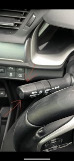

Arkadaşlar Merhaba.
Foruma geçen aracımı 50.000 bakımı için Bursa İnallar yetkili servise bırakacağımı söylemiştim.
Bugün aracımı yetkili servise bıraktım. Ve 3 saat sonra aracımı aldım.
Direksiyona dokunur dokunmaz elime pütür pütür şeyler geldiği farkettim. Yani elimi direksiyonun üstünde gezdirdiğimde elime takılıyordu ve üstten direksiyona baktığımda manzara buydu :(
ben aracımı servise bırakmadan önce elime kesinlikle bir şey takılmıyordu. Bu direksiyona bakımda ne olmuş olabilir ki ? Benim bildiğim araçların direksiyonuna jelatin geçiriyorlar.
Her ne olduysa Jelatini çıkarıp aracı yıkama kısmında olmuşa benziyor.
Ve direksiyonda hafif bir "yapış yapış" olma durumu vardı. Elime hafiften yapışıyor direksiyon. Sanki bir şey sıkmışlar ve onunla silmişler gibi direksiyon.
İnanılmaz canım sıkıldı bu duruma. Sizin görüşleriniz nelerdir bu konuyla ilgili ?
Aynı durum SİNYAL Kolunda da var. Fotosunu ekledim.

Aynı şey Sinyal Kolunda da var.

Serviste aracı teslim etmeden önce dezenfeksiyon işlemi yapıldı mı? Alkol ve alkol bazlı solüsyonlar deride bu tür etkiler yapıyor. Serviste olduğundan eminseniz hatalarını telafi etmeliler.

Aracı teslim aldığımda ilk farketmedim. Hava yağışlıydı ve acil işim vardı. Ama elime pütür pütür birşeyler geldiğini fark ettim. Daha sonra detaylı baktığımda direksiyonun ve sinyal kolunun böyle olduğunu fark ettim.
Bayiyle iletişime geçmedim. Zaten %99 kullanıcı hatası bizimle alakası yok olayın diyecekler. Direksiyon değişimi yapacaklarını hiç sanmıyorum.

İyi bir yıkamacı ya götür güzel bir temizlesinler yoksa kaplatıcaksın başka şansı yok maalesef tamamen servis hatası Honda araçlarım direksiyon ları cok hassas olduğu icin birde kimyasal sürünce gidiyor

Servisin hatasını telafi etmesi için bastırmak gerek. Birkaç şey yapılabilir ama deri tam olarak eski haline dönmez maalesef. Servisten sonuç alamaz iseniz, kimseye teslim edip herhangi bir işlem yaptırmadan önce tatlı badem yağı deneyebilirsiniz. Etkisini görmek için önce küçük bir noktada test edebilirsiniz. Bir mikrofiber bezle direksiyonu silip daha sonra yine bir beze bir damla badem yağı damlatıp küçük bir noktaya sürüp yağın fazlasını silerseniz durumu görme şansınız olur. Benzer durum benim aracımda da elimize sürdüğümüz dezenfetan ya da kolonya tam kurumadan direksiyona dokunduğumuz yerlerde oldu, badem yağı ciddi iyileşme sağlıyor. Ayrıca badem yağı doğal bir malzemedir, hem deriyi besler hem kimyasal ürünler gibi zararlı maddeler içermez. İlk sürdüğüzde parlak olacaktır ama ertesi gün deri doğal rengine döner, birkaç dakikalık kullanımdan sonra kayganlık falan da olmaz Uygulamadan sonra derinin dinlenmesine izin verirseniz daha iyi sonuç alırsınız, uygulamayı yapıp bir gün beklemek güzel olur.

Nasıl yani şimdi bu direksiyonu servis bu hale getirdiyese çözümü de onlar bulmalı. Kaplama ücretini ödesinler o zaman. Vakit kaybı olmadan servisle görüşün. Islak mendille silin bakalım geçmeyecek mi.
