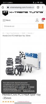

Hazır konu açılmış iken bende sorayım. Aracım 2018 dizel . Aracıma spor yay taktırmak niyetindeyim ve ilk kez böyle birşey yapacağım. Amacım aracı basmak , görsellik değil. Sadece yol tutuşu daha iyi hale getirmek istiyorum fakat bunu yaparken de konfordan çok ödün vermek te istemiyorum. Lastik jant büyütme vs yapmayacağım üzerinde rs jantı var. sadece kaliteli bir spor yay takıp sürüşe devam edeceğim. Bu bakımdan işin farklı detayları var mı ? Görseldeki yay markası ve seti sizce nasıldır? Konuya hakim arkadaşların görüşleri benim için önemli şimdiden teşekkürler.IMG_20220504_231747.jpg
