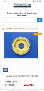

Öncelikle herkese Merhaba, aracım 1997 model Euro Civic, sunroof çalışmıyodu aracımda motorda ses var ama hiç hareket yoktu, söktürdük lafta bi sunroofçuya ve motor dişlisini yemiş dedi, daha sonra bu dişliden veya yeni bi motor bul diyerek motoru elime verdi ve direkt 200-300 civarı para vermemi gerisini ben motoru yaptırıp gelince 500 civarı daha para alacağını söyledi, gerçekten delirmemek elde değil motoru dişliyi ben yaptırıcaksam neden sana 700-800 lira vericem anlamadım dedim tartışarak çıktım ordan başıma böyle bi talihsiz olay geldi herneyse arkadaşlar bu dişliyi nerden bulabiliriz ? Heryeri araştırıyorum ama aynısından bulamıyorum ?IMG_9052.JPG

3d yazıcı ile aynısı modellenebilir diye düşündüm lakin ne kadar sağlam olur orası muamma.
