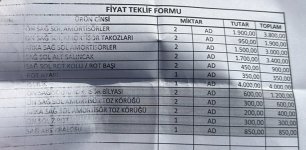

Merhaba dostlar aracıma ilk ekteki alt takım bakımı yaptırdım 4 lastik aldım rot balans ve düzen yapıldı fakat bazen tekerden böyle bir ses geliyor ustaya götürünce şansa kesiliyor neyden yapıyor olabilir acaba bilginiz varsa yardımcı olursanız çok memnun olurum teşekkürler şimdiden
