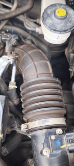

ustam aynı sorun bende vardı hava filtre hortumu var ya onda yırtık vardı onu değiştirdiler düzeldi .bi baktır ona deri
ustam aynı sorun bende vardı hava filtre hortumu var ya onda yırtık vardı onu değiştirdiler düzeldi .bi baktır ona derim
Gırtlaktan bahsediyorsun değil mi üstten baktım ben ona görünürde bir şey yoktu alt taraflarda elimi sürüyordum bir kişi daha söylemişti çünkü bana bulamadım ama
