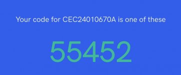

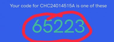

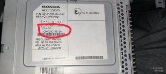

Öncelikle herkese iyi günler dilerim..
2012 Fb7 araç aldım. Üzerinde android multimedya sistemi vardı ve sürekli arıza yapıyordu. İnternet ortamından orijinal teyip aldım ve yerine montajını yaptım ancak hiçbir şekilde teyipi çalıştıramadım. Çünkü benden şifre istiyordu.. Kimi açma kapatma düğmesine basılı tut açılır , kimide açma düğmesiyle push düğmesine basılı tut açılır dedi ama nafile.. Servisi aradım sordum, şifre yok bu teyiplerde dediler. Ancak şifre var.
Uzun uğraşlar sonucunda şifremi buldum ve artık kullanıyorum.
Benim gibi mağdur olup şifresini bilmek isteyen yada ihtiyacı olana Ücretsiz şekilde veririm.
Gerekli olan tek şey teyip in üstündeki seri numarasıdır.

Normalde aracın kendi üzerindeki orjinal teybi ise FB7lerde akü sök tak yapsanız bile teyp kodu istemez, orjinal kod ECU içinde saklıdır ve sadece POWER tuşuna basılı tutsanız yeterli olur.
Ancak farklı bir teyp takarsanız kod ister.
Normalde internette "Honda Code Generator" isimli uygulamaları duymuştum ama sizin mesajınzı ile bu uygulamalardaki kod çözümlemelerinin FB7 içinde geçerli olduğunu öğrenmiş olduk :)
Faydalanmak isteyenler için bildiğim bir sitenin linkini paylaşayım, bu sitedeki ilgili kısma cihazınızın seri kodunu yazarsanız site gerekli kodu verecektir (Maalesef ücretli bir uygulamadır).
