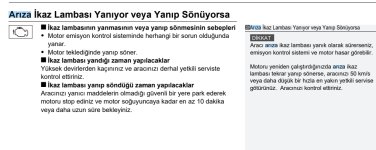

Birde kitapçıkta motor arıza ikaz lambası için şunlar yazmakta bakalım yarın bilgisayar ile kontrol edildiğinde umarım arızanın ne olduğunu bukuruz
