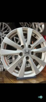

Merhabalar 2005 vtec ls aracıma jant almayı düşünüyorum. Kafamda ise makyajsız fb7 jantı 2012 2013 modellerde olan jant var. 205 55 r16 ölcüleri. Acaba nasıl olur deneyen var mı? Ve de araç yükluyken 16 inç olması bir sorun yaratır mı. Arabam bu arada basık değil stok.

TeşekkurlerEkli dosyayı görüntüle 269293

Olmasına olur. Onda bir problem yok. Asıl problem ise sizin araç 4x100 bijon aralığına sahip takmak istediğiniz 5x114,3 yani direkt takamazsınız. Ya spacer tarzı dönüştürücü olacak. Veya saplamalar yer değişecek. Taktın varsayalım. Araç hafif yükselecek. İyi görüntü için hafif basman gerekir.

Peki hocam replika Vtec ES jantı alsam nasıl olir sizce? Kırılma riski vs. var diyorlar ama
