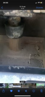

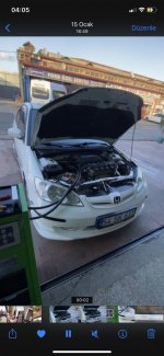

hocam şu işlem bu temizlik için yeterli bir işlem değil mi ?IMG_5268.JPGIMG_5269.JPGIMG_5270.JPG

hocam şu işlem bu temizlik için yeterli bir işlem değil mi ?Ekli dosyayı görüntüle 268057Ekli dosyayı görüntüle 268058Ekli dosyayı görüntüle 268059
Evet bu direkt petek temizliği oluyor. Eğer tekrar tekrar tıkanıyor ise komple su sistemi temizliğine gidilir. Sistemde partikül var ise petekteki ince kanalları tekrar tıkar. Soğutma su sisteminde geçmişte çeşme suyu kullanıldı ise zamanla kireç yapar ve tehlike doğurur.
