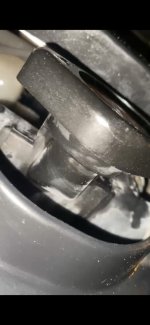

Civic ES7 VTEC2 Radyatörden Su+Hava Kaçırıyor
  • Konuyu başlatan Konuyu başlatan Necati54
18 Mar 2022
Sakary/Karasu
Necati TAVLI
Civic ES7 2005
2005 Model Vtec2
Radyatör Kapağından(1.1) Su Ve Hava Kaçırmaya Başladı
Yeni bir Kapak Aldım Orjinal(1.1) Oda Kaçırıyor
Havasını aldım Gene Kaçırıyor
Su Kaynatma Yok, Yağa Su Kaçırma Yok, Egzosdan Su Atma Yok, Arabaya Hiç Hararet Yaptırılmadı
Başka Bir Fd6 dan Orjinal Kapak Aldım Ondan da Kaçırıyor
Benim Kapağımı FD6 ya taktım orda kaçırma yapmıyor
Acaba radyatör ağzı mı bozuldu artık
Bunu Neyden Dolayı Yapar Dostlar ?

Geçmiş olsun. Kapak çeşitli denemeler sonrası sağlam olduğu anlaşılıyor.
- Radyatör orjinal mi?
- Kapak iki kademeli kapanır. Tam sıkı kapanmalı ve sağa sola hareket etmemeli.
- Radyatöre uygun kapak olmayabilir. Veya yuvada bozuk olabilir.

Bu Zamana kadar yoktu ahmed abi
Acaba artık özelliğini mi kaybetti
Radyatör ağzı tamir edilir mi veya 1.1 den daha dar bi kapak var mı

Radyatör ağzı tamir edilir mi bilmiyorum. Birde su kaçağı motor sıcaklığı kaç derecede yapıyor. Oda önemlidir. Ustam bir istişare edeyim.

Ustam ile görüştüm. Orjinal radyatörlerde ağzı bozulan görmemiş. Yan sanayi bozulabilir dedi. Ağız tamiri olmuyormuş, haliyle radyatör değişiyor.
