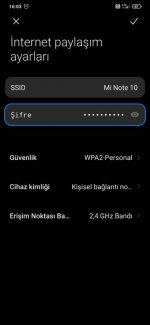

Merhaba. 2020 ECO elegance aracimda wifi listesinde telefonum çıkmıyor. Telefon xiaomi mi note 10. Hotspot ayarlarını farklı farklı denedim. Yinede olmadi. 2.4 bağlantı noktası ayarlı. Yaşayan çözen varmı acaba? Screenshot_2021-01-06-16-03-58-979_com.android.settings.jpeg

Sorun çözüldü.:)) Erişim noktası 2.4 gozukuyor. Önce 5 e aldım sonra tekrar 2.4 aldım. Birkaç defa böyle yapıp arama yaptırdım. En sonunda buldu. Aynı durumu yaşayanlar varsa böyle denesin. Erişim noktası son olarak 2.4 olacak.
