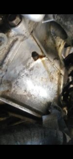

Motordaki yağ kirlerini yeni temizledim bez ile 5 dakikalık bir yol eve geldim açtım baktım şurda yağ birikmiş acaba nerden geliyor bilemedim ben Screenshot_20210220_192609_com.huawei.himovie.overseas.jpegIMG_20210220_192935.jpeg

Geçmiş olsun. Genelde o bölgedeki yağ akmaları ilk önce vtec selenoid contasını akla getirir. Birde Külbütör contasınada bakın. Video yardımcı olur.

Üst taraf kapak contasından kaçırmış ve oraya damlamış olabilir.
Subap ayarı yaptırırken genelde bizlerde contayı herseferinden değiştirmiyoruz ve gri silikon yapıyorlar.
Benim aklıma gelen yer orası.
