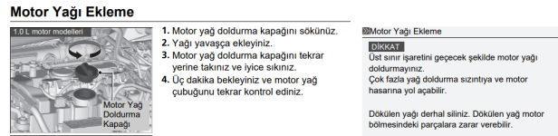

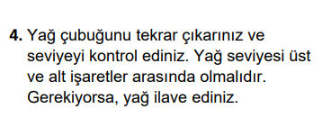

Merhabalar.. Konu eskimiş ama olması gerekeni ben kitabın ortasından gönderiyorum arkadaşlar. Kolay gelsin.
    155.4 KB · Görüntüleme: 15
