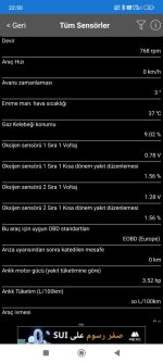

Dayanamadım indim arabaya sensör 2 yi 1.28 voltta sabit tutuyor. Buda zengin karışım anlamına geliyormuş. Hafta sonu söküp temizliycem düzelmesse denso marka ile değiştiririm artık.
2 ustaya gittim ikiside Honda bakıyor İstanbul Anadolu yakasında bilindik ustalar bi cihaza bağlayıp bakalım demediler.

Ustam birşey daha kafama takıldı belki oksijen sensörü sağlam olabilirmi ama sabit duruyor 1.27 1.28 de araçta bir sorun olduğundan dolayı 1 voltun üzerinde okuyor olabilirmi

Üst listesinde Stf ve Ltf değerlerine bir bak orası nasıl?
