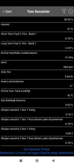

Hocam tekrar bi fotoğraf ekledim bi kaç gündür bakamıyordum araca suan oksijen sensör 2 voltajı sabit 1.28 değil normal seviyelerde resimde ltf- Stf değerleride görünüyor
Değerler fotoğraftaki gibi seyrediyor ise durum o kadar kötü değil. Başka şeyler soğuk hava, kısa mesafe kullanım, trafik gibi etkenler kalıyor.
Ben bi önceki seferde voltajın sabit 1.28 olmasına takıldım her ihtimale karşı söküp temizlemeyi düşünüyorum iyileşme olucakmı takibini yapıcam
