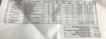

selamlar, aracımı 2014 yılında sıfır aldığımdan beri Ankara Bora yetkili servisi harici hiç bir yere gitmedim. 2gün önce 170.000 bakımı için sadece normal bakım yapılacağı beklentisiyle servise aracımı bıraktım. normal bakım ücreti LPG filtreli 1.770,00TL ancak telefonla beni aradılar ve ön disk ve balata değişimi(3.880TL) + Sağ-Sol Amortisör Toz Lastikleri(2.500TL) + V kayışı( 850TL) eksikleri belirttiler. bunlardan sadece V kayışını taktırdım serviste ve Ön disk-balata ve amortisör toz lastikleri için maalesef servis dışı farklı arayışlara geçmek zorunda kaldım. amortisör lastikleri için dışardan yaptırma konusunda tam emin değilim ama balata ve disk için Bosch marka işçilik dahil 2.240TL fiyat aldım. birde ayrıca otosupermarket adındaki internet sitesinde balata 440 disk 1000tl civarı bir rakam gördüm. burdan alıp 300-350tl işçilikle 1.800TL civarı yaptırabilirim diye düşünüyorum. bu konularda fikirlerinizi almak isterim. ayrıca servisten çıkan V kayışınında fotosunu ekliyorum. bana çatlaklar olduğu belirtildi ama ben dıştarfında bir çatlak göremiyorum ama lastiğin tırtıklı iç kısmında çatlaklar mevcut. boşunamı değiştirdiler emin olamadım:(

Artan maliyetler maalesef herkesin sorunu maalesef, tavsiyem servisteki işlemleri mümkün mertebe kampanya dönemlerine denk getirmeniz.
V kayışı değiştirmeniz bence faydalı olmuştur, çatlaklar zaten önce iç bölgede oluşur, dışta çatlak oluşursa tehlikelidir kopmaya ramak kalmıştır diyebilirim.
Disk-balata için aklınıza yatan dışardaki parçacı ve özel servisleri araştırın, eğer güvendiğiniz bir ustanız varsa parçayı kendinizde temin edip yaptırabilirsiniz, genelde en uyguna bu şekilde yaptırılabiliyor.
Amortisör körüklerinin orjinal veya orjinale yakın kalitedekini dışarda bulma ihtimaliniz düşük, genelde FD6ya uygun olan körükler takılıyor. Ama FD6nın körükleri de FB7ye uyumsuz değiller, kullanıp sorun yaşamayan birçok kişide var.
Körüklerin önemli olmasının nedeni körük kısmından ziyade körüğün amortisör üst takoz kısmına oturan ve destek veren bölümü önemli, bu bölümün dayanıklı olması gerekli.
Eğer aceleniz yoksa servisin kampanyalı dönemini bekleyebilirsiniz.
Amortisör körüğünün değişim işçiliğinin yüksek olmasının nedeni de amortisörlerin sökülmesinin gerekmesi. Ek olarak amortisörler hazır sökülmüşken mutlaka amortisör bilyalarınında yağlanmasını öneririm, çünkü o bölgedeki gres yağı zamanla özelliğini kaybedip direksiyon hareketinde ses yapmaya başlıyor.

önemli bilgilendirmeler için teşekkür ederim dikkate alacağım yazdıklarınızı.
27 May 2014
114
41
yetkili servisin torna yapılmaz yenisi takılacak dediği ve 3.800TL fiyat istediği disk ve balataları bu gün sanayiye gittim ve 600TLye ön diski tornalattım ve Marelli Balata taktırdım. servise kalsaydık yandıydık. hatta tornacı arkadaş kullanımına bağlı bir sefer daha torna yapılabilir dedi. bu servisteki arkadaşlar elini vicdanına koyup işlem neden yapmıyorlar biz parayı kolaymı kazanıyoruz.
