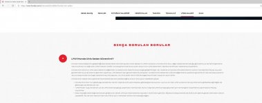

Honda bunu düşünmemiş midir?yazılımın, soğutma sisteminin, ve ısıya dayanması gereken parçaların ona göre tasarlandığını düşünmek istiyorum. Fabrikasyon lpg li araçlarda yüksek devirlerde ve yük altında saatlerce ar-ge yapıldığını zannediyor ve umut ediyorum.
Bende aynı fikirdeyim açıkçası. Hatta resmi sitede bunu özellikle belirtmişler aslında.
