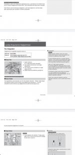

Araç fb7 ise d4s kodlu 35w ampül takılmalı. Muhtemelen sorun yanlış ampül takıldığından kaynaklı.

D4S takilmasini isteyin. Neye göre derlerse kullanım kilavuzundan ilgili sayfayi gosterin. Eger elinizde mevcutsa 345.sayfa ...Ekli dosyayı görüntüle 263475
Teşekkürler, 3. Değişimde özellikle sordum olması gereken ürün mü diye evet dedi honda yetkili servisten ayrılma usta, 35w sorun olmayacaktır dedi ancak takildigi anda sorunsuz calisip ertesi gün sorunu tekrarlamasi akil alir gibi degil. Servis 60 km uzağımda git gel yapmaktan usandım artık.

D2S degil cunku D4S takilmasi lazim. Kullanim kilavuzunda dahi bu yaziyor. Usta nasil bilmiyor bunu anlamiyor.
