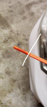

bu arada bizim yağ çubuğunda Max min yazmıyor... Resimdeki seviye normal demi .. çünkü dün 4 lt yagdan hem motara hem filtreye kullandı..IMG_20230203_120702_970.jpg

bu arada bizim yağ çubuğunda Max min yazmıyor... Resimdeki seviye normal demi .. çünkü dün 4 lt yagdan hem motara hem filtreye kullandı..Ekli dosyayı görüntüle 270396

Hocam tırtıklı alanın üste bakan kısmı max, alta bakan kısmı min. diye geçer. Aslında kılavuzunda 4 litreden biraz daha az yağ alır. Fakat onu ayarlamak zor olduğu için ve önemsiz görüldüğünden dolayı 4 litre değişim yapılıyor. Motor sıcak iken seviye düşer, motor soğuk iken seviye bir tık yüksek çıkar. Esas seviye motor sıcak iken yapılır. İleriye dönük yağ buharlaşması ve lpg kullanımı ilede az miktar azalma normal kabul edilir.

Motor yağ çubuğu resimde gösterdiğiniz seviye normal kabul edilebilir ..Zamanla hafif bi eksilme olursa Max tırtıklı yere geliyor... İyi günler

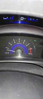

Subab ayarı dan sonra başka hiçbir şey yapmadik. Yalnız devir 1000 buraya indi resimdeki gibi oldu. Dur kalk da biraz daha aşağı iniyor ve geri bu noktaya geliyor. Aşağı inip çıkarken hafifçe titriyor... Ne ayarı ister yada tekrar rolantiyi 1 e mi yaptırayım. LPG de böyle... LPG ayarı yaptırmadım henüz gidemiyorum. Dün bizde sallandik. Çocuklar yalnız kalmak istemiyor. Tekrar geçmiş olsun.IMG_20230206_182935_971.jpg
