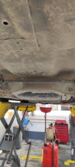

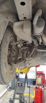

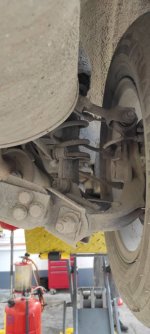

Viraj denge çubuğı sağlam bi bakın isterseniz IMG_20210108_123934.jpegIMG_20210108_123929.jpegIMG_20210108_123938.jpeg

Viraj denge çubuğı sağlam bi bakın isterseniz Ekli dosyayı görüntüle 263675Ekli dosyayı görüntüle 263676Ekli dosyayı görüntüle 263677
> Eski lastikler aracın duruş pozisyonuna göre zamanla aşındığı için titreme ortadan kalkmış olabilir. Yeni lastikler ile tekrar nüks etmiş gözüküyor. Hiç lastik aşınma kıyası yaptınız mı?
> Birde motorsikletin çarptığı yere yoğunlaşmanızı öneririm.

Evet arkadaşlar sorunu çözdük arka sağ lastik içe doğru bakıyormuş kamber değil travers kaymış rotçu iyice yaptı yerine oturttu traversi düzeldi sorun
Geçmiş olsun, daha önce dediğim gibi araçta beklenmeyen bir sarsıntı varsa alt takımdaki her parçanın doğru açıda olup olmadığı çok önemlidir.
