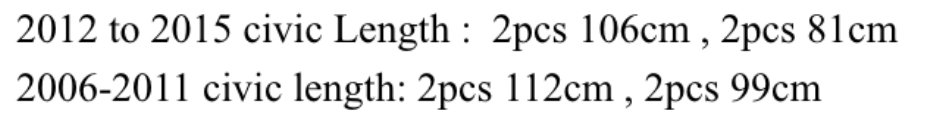

İlgilenenler için bilgi olması açısından FB7’nin dış cam sıyırıcı parça kodlarını paylaşıyorum :)
Sol ön72450-TR0-A01
Sağ ön72410-TR0-A01
Sol arka72950-TR0-A01
Sağ arka72910-TR0-A01
Uzunluk olarakta,

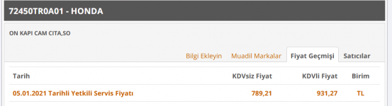

Forumdaşlar bu cam çıtası hususunda kendimce bir araştırma yaptım ve aşırı fahiş fiyat politikaları nedeniyle artık buji, şanzıman yağı veya motor kulağı gibi fiyatı normal seviyede olan parçalar harici servislerden hiçbir parça almamayı planlıyorum.
Örneğin, FB7lerin 72450-TR0-A01 kodlu sol ön cam çıtasının Amerika fiyatı 17 dolar görünüyor, hadi 20-25 dolardan bile hesaplarsanız 150-170 lira civarında bir fiyat olması gerekir.
Peki sizce Türkiye fiyatı ne kadardır? :mad:
Bu fiyatın açıklanabilir bir yanı yok. Kelimeler kifayetsiz...
Kalite ve dayanıklılığını bildiğim için mümkün mertebe orjinal parça temin etme niyetindeyim ve bu nedenle değişim vakti gelen parçalar için orjinal tercihi yapmaya çalışıyorum. Bundan sonra da imkanlar dahilinde bu tip parçaları artık yurtdışından getirtmeye çalışacağım.
