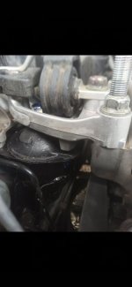

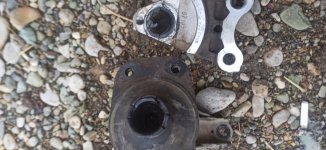

Sonunda Erzurum Çebi Honda'dan dün almış olduğum yağlı motor kulağının değişimini evimin önünde gerçekleştirdim.
Eski motor kulağı tamamen patlamış üstündeki metal aksam direk elime geldi. Kendisi değişecek olan arkadaşlar Lokma takımı, alet edevat vs. olmadan bu işe kalkişmayin. Benim avantajim evimin yanında bir tamir dükkanı olmasıydı :)
Motor kulağı 1.000 TL,
işçilik: el emeği göz nuru 0 TL.
Lazım olan ekipmanlar:
1- Cırcır
2- 15, 17, 19 lokmalar.
3- Uzun 19 lokma
4- Ara kol
5- Yer krikosu (motoru alttan desteklemek için)
