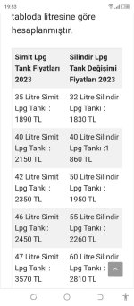

Benimki de en fazla 32 gördü hatırladığım. Yani benim sormak istediğim konu, piyasada 44lük diye bir simit depo var mı yoksa 42lik mi taktırmamız gerekiyor 2 litre eksik oluyor bu durumda
SM-A336E cihazından CivicTR mobile app kullanılarak gönderildi.
Var mı bilmiyorum. Ama dolum da 1,4 litre farkediyor. Önemli bir fark değil.
