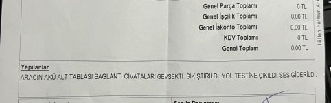

Selamlar arkadaşlar sorunum çözüldü. Bende başka birşey çıktı. Akü alt tablası civataları gevşekmiş. Salih usta saolsun halletti. @eniskoc54 kardeş sanada çok teşekkür ederim.
