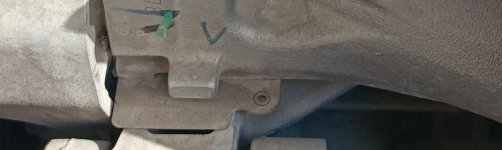

Esas sorunuzun cevabina gelecek olursak bir FB7nin ECO model olup olmadığını anlamanın en kesin yolu kaputu açıp motorda en soldaki bobinin alt hizasında bulunan motor kodunun alt kısmında silindir kapağına ters şekilde kazılarak yazılmış "LPG" yazısının bulunup bulunmadığına bakmaktır, bu yazı mevcutsa araç kesinlikle ECO versiyondur.
Örnek görsel,
Örnek görsel,
Ekli dosyayı görüntüle 270206
FB7 lerde Bu motor buloğu üzerinde bulunan LPG yazısını bende bilmiyordum...Öğrenmiş oldum...Teşekkürler hocam.. @m2hamid
