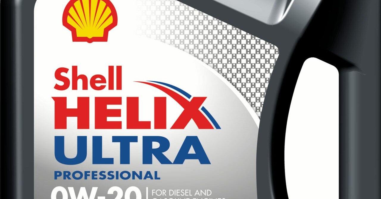

@İsmail Beşiroğlu hocam ato24'ün 0w20 araştırmasındaki yağ Shell Helix Ultra Professional olarak geçiyor, ülkemizde yaygın satılan ise Shell Helix Ultra SN olarak geçiyor.
Bu durum HTHS'deki farklılığa neden olur mu?

Evet Shell Ultra SN'i aklıyor bu durum. Dikkat etmemiştim. Yalnız testte kullanılan yağ Shell 0w20 asl değil de AVL hocam sizin de gözünüzden kaçmış ? :
Ultra SN'in pdf'i ekliyorum: http://tdc.ge/wp-content/uploads/2014/03/HELIX_ULTRA_SN_0W-20.pdf
HTHS belirtilmemiş ancak AVL ile olan 100 derecedeki viskozite farklılıklarından ötürü >2.6 olduğu aşikar aslında.
@sefgngr Shell ultra 0w20 SN online...

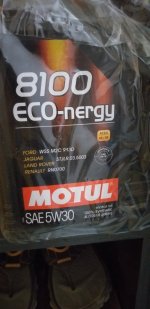

Merhaba arkadaşlar aracım bakıma giricek 2015 civic otomatik. LPG yok. lakin bir çok motor yağı kodu var 5w30, 10w40 vs. şeklinde. Bunların anlamları nedir ? hangisi daha iyidir ? yardımcı olursanız sevinirim. Teşekkürler..
2015 Fb7 aracima kullaniyorum istanbul sartlarina birebir yeni aldim daha
