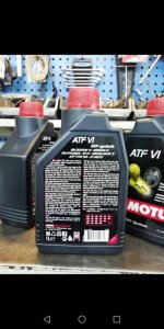

Arkadaşlar, fb7 Civic otomatik aracında servis dışında şanzıman yağı değişimi yaptıran var mı, değişim yapan varsa herhangi bir sorun yaşadı mı, motul un çok kaliteli şanzıman yağları var gördüğüm kadarıyla merak ettim. Teşekkürler,

Servis harici almayın yada değiştirmeyin hocam. @Hakan Uzun hocamın bu konuda acı bir tecrübesi oldu. Servis harici yağ aldı ve sonrasında araçtaki şikayetler nedeniyle yetkili servisten tekrar orjinal şanzıman yağı almak zorunda kaldı. Maliyeti ikiye katlanmış oldu. Şanzıman şakaya gelmez.

Benım fb7 aracım varken motul koydurttum hıc bir sorun yaşamadım 5 bin km bindim aracı sattım, alan kısı ile ara ara konusuyorum sukur genel olarak sorun sıkıntı yok dıyor... Degısım yapan yer İstanbul / maslak - Honda İstanbul,

Yağını servisten alıp kendin değişim yapabilirsin YouTube da videoları var.servis yağın tamamını değiştirmiyor 3,5 litre civarı bı değişim yapıyor bilginiz olsun

3 litre değişim yeterli oluyor. Çıkan yağı temiz bir bidona alarak birer litrelik orjinal kutusuna koydum ve tam 3 litre olduğunu gördüm.

Ama şanzıman 7 litre yağ alıyor.yaridan fazlası değişmemiş oluyor.muhtemelen ilk değişimden sonra iki yılda bir değişmesi gerekir diye bundan yazıyor kitapçıkta.

Yağ pahalı. Ben ne olur ne olmaz eksik kalır tamamlarım diye çıkan yağı orjinal kutularına aldım. 1 litre yağ takriben 180-200 TL' ye geliyor. Seviyesine baktım azalma yok. Değişim servis kitapçığında 2 yıl/ 40 bin km. Olarak yazıyor. Hangisi önce dolarsa.
