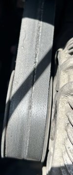

Konuyla ilgili gelişme var, bugün camsuyu koymak için kaputu kaldirinca V Kayışında bir farklılık gözüme carpti. Motor kulagi kirildiktan sonra israrla sorun var mi baska inceleyin bakin dedigim halde yok sorun denilen arabada, v kayışı ikiye ayrilmis durumda. Motor kulagi kopunca v kayisini yarmış. Beş para etmez insanlarin sanayiide usta diye geçindiği bir yere denk gelmiş olmanin verdiği sinir stres sıkıntı son bulmadi bi türlü. Yarin kayış da değişecek. Hayirlisi bakalim baska neler cikacak daha basimiza.
Türkiye'de her sektörde "usta" olarak geçen bence %4-5 'lik bir kısım var, geri kalanı tamamen çöp. Ne işini layıkıyla yapar, ne adam gibi "tamir" eder, işi gücü kolaya kaçıp ya yenisiyle değiştirir ya da başka nereyi etkiliyor diye bakıp araştırır. Geçmiş olsun.
