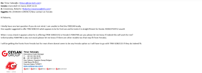

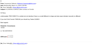

Maalesef aynı durumu bende yaşadım benimde FE kasa civic için arkalara forda ait balata tavsiye etti ve bunuda yapan ana distribütör öyle 2inci sınıf usta,satıcıda değil ve inatla fordun ve Hondanın aynı olduğunu iddia etti çok taktık hiç sorun yaşamadık vs vs.
Allahtan markaların teknik destek birimleri var ve ulaşmakta sorun yaşamıyorum sormasam bende alacaktım ama meğer ölçüsel anlamdada fark var (azda olsa)
akustik plakasıda farklı = kuvvetle muhtemel ses,sorun vs aağıda yazışmaları paylaşıyorum (ve cidden Ferodoyu çok seviyor tavsiye ediyorum)
