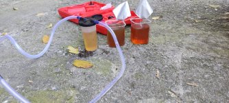

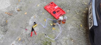

Hocam öncelikle merhaba,
Fren hidrolik sıvısı değişimi önemli husus evet lakin bazı ustalar atıp tutmayı sallamayı sever. Neyse konuya gelecek olursak değişmezseniz asıl ABS beyninde sıkıntıya sebebiyet verir. Bu sebeple benden tavsiye tüm sistemi yeni sıvıyla değişmeniz ki yaptırmışsınız ama kaç lt yağ kullandı mesela, ben en son 2024 Kasım'da kendim değiştirdim. Bunun için Temu'dan vakum pompası aldım ve 2.5 lt yağ kullandım. Benden tavsiye kendiniz değişmeniz olacaktır. Malum ustalar artık bu gibi işleri başından savar olmuş ve hangi marka kullanıldığı bile aşikar, DOT konusu bile çok erken fren hissiyatında. Bu sebeple elde olanı korumak lazım,
Tavsiye olsun diye değişimde çektiğiim fotoğrafları ekliyorum

Hocam merhabalar, ben bu sistemle degistirmeye çalıştım ancak çok az sıvı çekiyor, biri oturup pedali pompalayinca çok daha hızlı değişim yapılabiliyor.
Bu sistemde sıvıyı daha hızlı çekmek için bir püf noktası varmıdır?
Zahmetli evet lakin çok uzun sürmüyor Max. 1 saat falan
