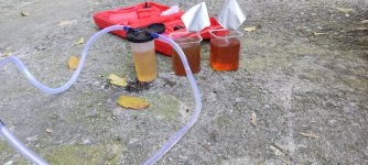

Bunu bilmiyordum öğrendiğim iyi oldu teşekkür ederim. Abs tamiri sorunu çözdü, bu tamirden önce periyodik bakımı yapan usta fren hidrolik yağını değiştirmişti ama yemedi tabi.
Sadece genleşme kanındaki sıvıyı değiştirdiyse olmaz, ben sistemi komple değiştirdim. Aşağıdaki gibi soldaki sistemdeki yeni yağın rengi
