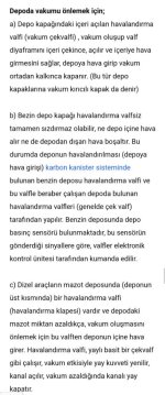

Hocam kış aylarında problem olmadı yaz aylarında problem başladı demenden yola çıkarak...Acaba diyorum Benzin deposu hava almıyor olabilir mi....Sıcak havada oluşan Benzin buharı depo içi pompanı zorluyor olabilir mi....Yani Benzin depo havalandırma sistemin düzgün çalışmıyor olabilir mi...Tabi sadece tahmin....Bu konuya da bi bakın....
Benzin deposuna Benzin alırken anormal bi hava alma sesi geliyor mu takip et, yada egzoz muayenesinde sorun yaşadın mı ?? Bu konu yu da araştırmanı tavsiye ederim...Sorunu çözmek dileğiyle..Saygılar Screenshot_20230521-214607_Chrome.jpgScreenshot_20230521-214637_Chrome.jpg

@mturker @NoFeaR Arızanın yaz aylarında başlamasından dolayı, Depo içi pompa ve Benzin deposu havalandırma sisteminizi araştırmanızı tavsiye ederim...Saygılar

@mturker @NoFeaR Yaz aylarında başlamasından dolayı, Depo içi pompa ve Benzin deposu havalandırma sisteminizi araştırmanızı tavsiye ederim...Saygılar

Araç LPG de olsa bile…. Depo içi benzin pompası çalışmaya devam eder. Benzin motora kadar gider ve araç LPG de olduğu için yanmayan kullanılmayan benzin yakıt deposuna geri döner…bu bir kısır döngüdür….Yani depo içi pompa ve havalandırma sistemi de sorunsuz olması gerekir….Benzin deposunun içinde yeteri kadar hava olmaz ise aşırı vakumdan depo içi pompa görevini yapamaz hale gelir…En azından benzinde iken aracın teklemesine Stop etmesine neden olur…
Tam tersi durum da olabilir Buharlaşan benzin gazının da dışarı atılması gerekir…..Yaz aylarında sıcakta benzinde daha yoğun bir buharlaşma oluyor bilirsiniz acaba bu buharı atmama gibi bir sorun mu var ?. @NoFeaR arkadaşımızda ve sizde de yazın başlaması kaynaklı böyle bi tahmin geldi aklıma….
Belki daha önce böyle bir sorun ile karşılaşmış bi ustaya denk gelirsiniz diye…aklıma geleni yardımcı olmak adına yazdım…..sorununuz umarım yakın zamanda çözülür başına gelen herkese yardımcı olur...Saygılar
