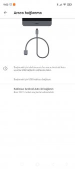

Dün denedim, kablo ile devam edin diyor son aşamada.
  • Screenshot_2021-10-19-09-03-59-340_com.google.android.projection.gearhead.jpg
    34.7 KB · Görüntüleme: 56
