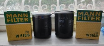

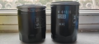

Değerli forum üyeleri, yakın zamanda şahit olduğum bir olayı sizinle paylaşmak istedim. Senelerdir Man yağ filtresi kullanırım. Bu yüzden orjinal ürün nasıl olduğunu gayet iyi bilirim. İnternetten aldığım bir üründe bu tarz bir olay yaşadım. W610/6 Honda'nın bir çok modelinde kullanılan yağ filtresidir. Forumda da kullanan mutlaka vardır diye düşünüyorum. Gördüğüm farkları madde madde sıralıyorum.
Filtre ile ilgili hususlar:
1-) İlk dikkat çeken ürünün takıldığı yer orjinal ile hiç bir alakası yok net belli oluyor.

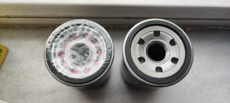

2-) Ağzı naylon ile kapatılması ise ayrı bir handikap.
3-) Yine açık ağız tarafındaki halka siyah gövde ile girintili tarzda oluşumlar var. Fasonda düz gözüküyor.
4-) Filtrenin yan kısmında orijinalde isim ve kod bulunuyor. Simgeler ise daha kalın ve sıkma tarzı elle gösterilmiş. Fasonda ise isim ve kod yok, simgeler daha ince basılmış, sıkmayı anahtar ile göstermiş.
5-) Filtrenin altına baktığımızda orjinal olan küre şeklinde iken fason olan da düzlük var.
6-) Filtrelerin çapları aynı fakat orjinal olanın boyu bir tık daha uzun.

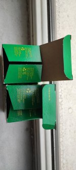

Kutu ile ilgili hususlar:
7-) Orjinal olan kutu rengi daha koyu mat ve canlı, fason olanın açık renk ve basit baskı gibi duruyor.
8--) Beyaz çizgi orjinalde daha kalın, fasonda daha ince.
9-) Numara puntosu Orjinalde daha kısa fasonda daha uzun.
10-) İç kapaklar orjinalde üst üste geliyor. Fasonda yanyana geliyor. Orjinalde ek olarak numara var.
11-) Sarı alandaki suretleri telefonun süper makro özelliği ile inceledim. Desenler benzer fakat orjinalde zemin tertemiz fasonda zemin kirli, karton hamurundan kaynaklı olduğunu düşünüyorum.
12-) Kutunun içi Orjinalde beyaz, fasonda sarı renkte gözüküyor.
13-) Kutunun altındaki yazılar ve barkod aynen tutuyor herhangi bir değişiklik göremedim.
Fotoğrafta sağdaki orjinal soldaki fason üretim oluyor.
