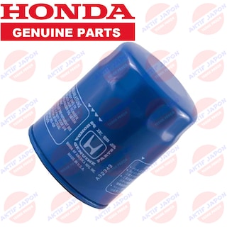

Selam; Edirne de Honda yetkili servis kapandı; yağ filtresini orjinal almak istiyorum
n11 de
bu linkte ki ürünü alabilir miyim?son 3 tane kalmış diyor..
acaba çakma olma ihtimali var mı?
yada farklı bir ilde ki yetkili servise yollatsam uğraşırlar mı?
yardımcı olan olursa sevinirim.

Eğer resimdeki ürünse kesinlikle imitasyon :)
Çünkü Avrupa pazarında satılan orjinal filtreleri Purflux üretiyor, orjinalinin üzerinden Purflux ve Made in France yazısı mevcut. Resimdekinde Made in Japan yazıyor, Civic'lerin bakım parçaları uzun süredir Japonya'da üretilmiyor.
Bence orjinal istemiyorsanız Mann Filter'in W610/6 yağ filtresi kalite olarak orjinale oldukça yakındır. Kendimde bunu kullanıyorum.
Eğer illa orjinal istiyorsanız şu linkteki daha mantıklı geliyor, Amerika'da satılan Honeywell üretimli orjinal Honda yağ filtresi gibi görünüyor.

KEsinlikle doğru; bende yaklaşık 2 sene önce yetkili servisten alıp değiştirdiğimde incelemiştim; Purflux ve Made in France ibaresi vardı....bu eleman made in japan yapıştırmış ama işte bende acaba dedim...teşekkürler.

Arkadaşlar serviste orjinal yağ filtresi 73 TL servisten temin etmenizi tavsiye ederim. 60-70 TL ye nette orjinal diye satilanlara inanmayin.
