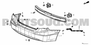

@cagdasozkan Evet hocam temelde aynı ama Civiclerin Amerikan versiyonları ile Avrupa-Asya versiyonlarında birçok farklılık mevcut.
Paylaştığınız Amerikan versiyonun arka tampon demirleri daha farklı yapıda, parça kodu sitesindeki görüntüsü de şu şekilde görünüyor.
Piyasada yan sanayide olsa satılan (çünkü orjinali ülkemize getirilmiyor) ve birkaç arkadaşın taktırdığı (bende :) ) arka tampon demirleri Asya pazarında satılan FB7lerin orjinal tampon demirleri baz alınarak üretilmiş gibi duruyor, bu açıdan en azından Asya versiyonuda olsa orjinal dizaynın benzeri olduğu için açıkçası sevindim :)
