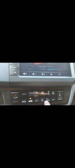

İyi günler Hamid bey benim size bir sorum olacaktı klima A/C tuşuna bastığınızda üzerindeki led lamba yanıyormu
SM-A515F cihazımdan Tapatalk kullanılarak gönderildi
ON/OFF tuşu ile AC tuşunun üzerinde ortadaki tuslardaki gibi gösterge LEDi mevcut değil, sadece yazılar için farla yanınca arka ışık aydınlatma aktif oluyor.
