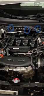

Hocam dediğiniz gibi iki farklı servise gittim ikiside normal hepsinde var denildi. Ama gerçek olan bişey var ki oda sesin varoluşu. Normal kullanımda sanırım motor gürültüsünden vs duyulmuyor açık havada gaz ver bırak yapınca dahi duyulmuyor. Sadece sıcak motorda camlar kapalı çok sessiz ortamda duyuluyor. Motoru çalışır şekilde çok kez dinledim evet dediğiniz HPFP olduğu yeri yakınen dinledim kendine has bir sesi mevcut tırr tır sesini oradan duymadım ama pompanın yakıt hortumları üzerinde yaptığı titreşim bu sesi duymama sebep olabilir diye düşünüyorum. Hatta yabancı bir ustanın buna benzer bir çözüm videosunu paylaştım orada da yakıt hortumlarının vibrasyona ve titreşime neden olduğu görüşmekte. Bende aracımda o bölgede hortumların sabitleme klipslerinden gelebileğini düşünmeye başladım. Şuan kaç aydır bu sesle uğraşıyorum normal yada değil inanının bilmiyorum. Sizin bunu test etme imkanınız var mı aynı araca sahipseniz tam sıcaklığına ulaşmış yol sonrası motor sessiz ortamda hafif hafif gaz verildiğinde net şekilde duyuluyor. Bu ses beni aracı sattırmaya kadar gidecek malesef. Bahsettiğim sabitleme klipsilerini ek olarak ekliyorum.

Hocam cevaplarınız için çok teşekkür ederim bu gün öğleyin tekrar aracımla kısa yolculuk sonrası dinleme yaptığımda mevcut sesi tekrar duydum malesef. O esnada motor bölümünden ayrıca daha önce duymadığım arı vızıltısını andıran ara ara kesilip tekrar duyulan dijital bir sesinde geldiğini fark ettim. Yakın dinleme yaptığımda vızıltı sesinin basınçlı yakıt pompası etrafından geldiğini tespit ettim. Pompanın kendine özgü tırkıtı sesi harici ayrıca bir kesik kesik vızıltı sesi yaptığını fark ettim kayıt almaya çalıştım yüklediğimde buradan paylaşacağım
